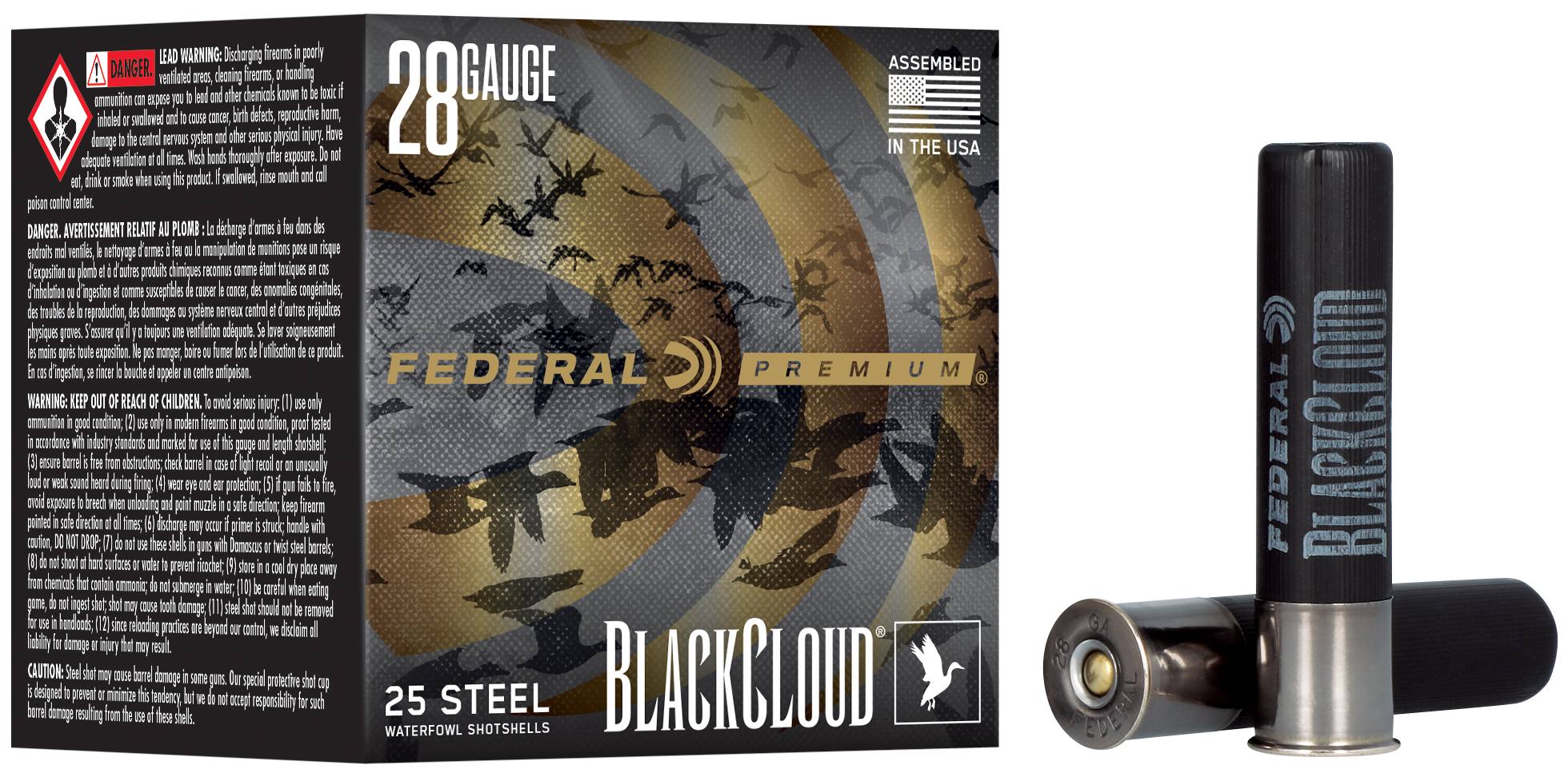

Niemand maakt een 3" 28-gauge
Jawel, dat doen ze. Hier zijn er een paar:

Veel opties in OU's, Turkse geweer, Italiaans, ATI semi-automaat, tristar komt er een uit, beretta, Benelli, pointer.
Fio, boss, Rio, federal, hevi bieden allemaal 3" opties. Sommigen hebben zelfs lood.
